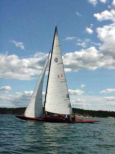

1900-luvun alkupuolella suomessa purjehti satoja saaristoristeilijöitä. Ns. isojakin veneitä oli useita kymmeniä. Toisen maailmansodan tapahtumien johdosta suurin osa suomalaisista saaristoristeilijöistä joko tuhoutui tai myytiin ulkomaille. Ursula lienee ainoa näihin päiviin asti selvinnyt suomeen jäänyt suuri saaristoristeilijä.
Ursulan on suunnitellut Gösta Kyntzell konsuli Karl Seidenschnurin tilauksesta vuonna 1922 . Vene rakennettiin Kristiinanankaupungissa matkaveneeksi saaristoristeilijäsäännön mukaan 55m2 luokkaan. Myöhemmin vuonna 1933 oli Seidenschnur mukana perustamassa maineikasta "Merikarhut-Sjöbjörnarna r.y." matkapurjehtijoiden yhdistystä.
Kyntzell ei piirtänyt kovin ekstreemejä veneitä, vaan hän oli tunnettu harmonisista ja sopusuhtaisista linjoistaan. Ursula muistuttaakin muodoiltaan hyvin paljon hänen aikaisemmin suunnittelemiaan 55m2 ja 75m2 veneitä Hexan III ja IV:ää. Ursula on kuitenkin hieman leveämpi kuin edeltäjänsä ja riki on tehty matkapurjehdukseen paremmin soveltuvaksi. Veneen muotoilun voinee väittää vastaavan -10 ja -20-luvulla esitettyjä odotuksia retkeilyyn ja kilpailuun soveltuvasta veneestä.

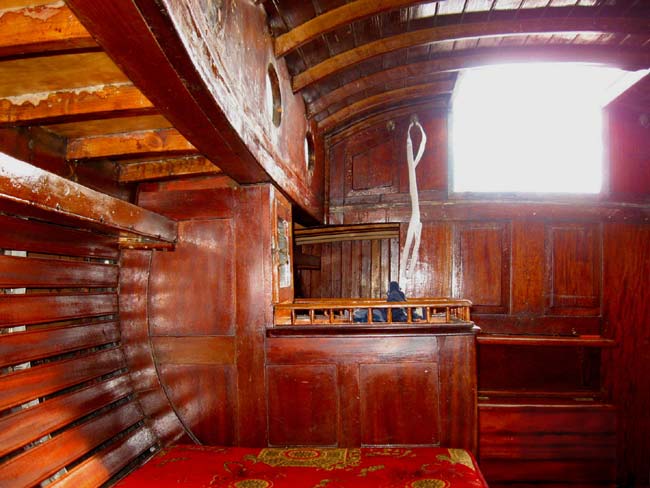

Varakkaan tilaajan, kokeneen suunnittelijan ja taitavien rakentajien yhteistyönä syntyi hieno ja kallis kokonaisuus – Ursula maksoi enemmän kuin 8mR veneen rakentaminen. Runko on mahonkia ja kansi oregonmäntyä mahonkireunoin. Koko vene on poikkeuksellisen huolellisesti rakennettu, mm. kaikki laudoituksen liitokset ovat niitattuja "bladlaskeja". Myös sisustus on komea. Peilikaapit sorvattuine kaiteineen luovat kattoikkunan avulla valaistuun hyttiin ylellisen tunnelman. Ursulaan tehtiin suoramastoinen bermudatakila itseskuuttaavalla fokalla. Salonkiin mahtuu 4 makuupaikkaa ja runsaasti kaappitilaa. Keulapiikissä on tilaa vielä gastipunkalle.

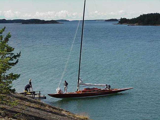

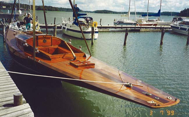

Ursula oli vielä 70–luvulla valokuvista päätellen varsin hyväkuntoinen, mutta kun ostimme veneen syksyllä –84, oli se jo korjauksen tarpeessa. Nyt Ursula on kunnostettu aika perinpohjaisesti ja lähestulkoon kaikki alkuperäisosat ovat tallella. Kunnostuksen aloitimme korjauttamalla hinaajan törmäyksessä vaurioituneen perän. Korjaustyö teetettiin veneveistäjällä ja kun työ lopulta 2 vuotta myöhästyneenä valmistui, ajauduimme erimielisyyksiin työn tekijän kanssa. Tämä oli mielestämme jo kestämätöntä ja eräänä kesäyönä kävimme varastamassa oman veneemme telakan pihalta. Seuraava kesä oli purjehduksineen hieno, mutta jupakan loppusävelet puitiin käräjillä. Kannen rakensimmekin sitten jo täysin omin voimin. Myös kölipuu, kuolleet puut ja alin laudoitus on uusittu. Kölipultit ja kölitukit ovat nyt haponkestävää terästä. Suurin osa rautakaarista on vaihdettu haponkestävään. Koko runko on "nåtlimmattu" ja huonoimmat laudat on vaihdettu. Ursula on saanut myös sisämoottorin ja alumiinitakilan, vaikka alkuperäinen riki onkin tallella. Ursulan kotisatama on Airistolla, Turun saaristossa ja tänä päivänä Ursula toimii nelihenkisen perheen retkiveneenä. Matkapurjehduksen lisäksi osallistumme harvakseltaan saaristoalueella järjestettäviin Lys–kilpailuhin hyvässä seurassa, herkullisen ruuan ja viinin höystämänä.
