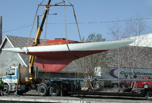

1952 Blombergin telakalla Toscan laitoja korotettiin yhdellä laudalla. Ylin lauta vaihdettiin ja kokonaiskorotukseksi tuli 15 senttiä. Peräpeili rakennettiin nykyveneiden tapaan väärinpäin. Samassa yhteydessä alkuperäinen ruffi sai väistyä ja tilalle tuli kantikas versio.
1979 veneeseen asennettiin alumiinimasto jonka runkotukirakenne petti 1983 ja koko vene oli vaarassa upota. Syynä olivat kaiketi liian syvälle runkoon upotetut pultit joille ei oltu järjestetty kunnon tukea.
1983Tukholmalaiset Lars ja Lennart Billström hankkivat Toscan ja kunnostivat sekä rungon että maston tukirakenteet. Emäpuu korvattiin haponkestävällä U-palkilla R 8 Anne- Sofien tapaan ja kölipultit sekä osa rautakaarista vaihdettiin haponkestävään teräkseen.
1987 Juha Pietilä osti hyvässä ”regattakunnossa” olevan Toscan Suomeen. Perheen kasvamisen johdosta hytti, sisutus ja istumalaatikko päätettiin uusia vanhan mallin mukaan. Zuleikan piirustuksia ei ollut käytettävissä ja mallina käytettiin SK 40 Mariannen ( Estlander 1924) piirustuksia. Uuden hytin myötä veneen käyttöominaisuuden paranivat huomattavasti ja lisämukavuutta toi samassa yhteydessä asennettu Webasto-lämmitin. Nykyinen omistaja osti veneen vuonna 2002 ja siirsi sen Helsinkiin.
Rautaniiteillä kiinnitetyt galvanoidut rautakaaret näyttivät olevan aika huonossa kunnossa. Haponkestävästä teräksestä valmistettu emäpuu ja kölitukit olivat varmasti nopeuttaneet korroosiota. Päätin aloittaa rautakaarien vaihdon Thomas Larssonin Träbåtsrenovering kirjan ohjeita seuraten. Ajoitin työn kolmelle talvelle 2005-2008. Yhteensä rautakaaria oli 16 paria. Materiaaliksi valitsin haponkestävän teräksen koska sitä on jo runsaasti veneen pilssissä. Työn jakaminen osiin osoittautui järkeväksi. Talvella oli sopivasti puuhaa ja vene on ollut vedessä joka kesä.
Kaaripari hitsattiin yhteen ja taivutettiin hydraulisella prässillä mallin mukaiseksi. Kaaret kiinnitettiin haponkestävillä pulteilla.
Talvien 2008-2010 aikana uusittiin 15 puukaarta maston etupuolelta. Kaaret valmistettiin laminoimalla tammesta ja niitattiin paikoilleen kupariniitein.
Talvella 2009-2010 uusittiin peräsinsteevi, polvio, pari metriä perästeeviä , neljä kölitukkia ja muutama lauta veneen perästä. Työn tekivät Janne Pettersson ja Max Nordlund.
