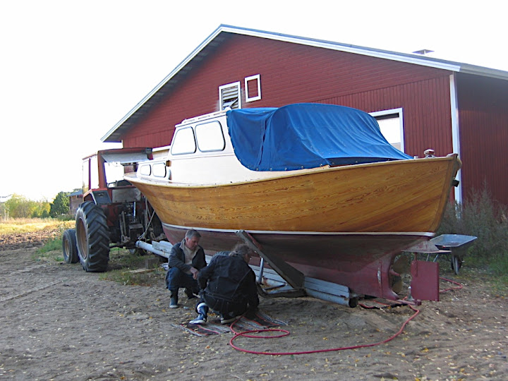

tee tuo V n. metri silmukasta. tulee kiertojäykkyyttä. ja helpompi tehä sivutuet. metri sen takia et ei ota traktorin takapyörät kii jos joutuu vekslaamaan. hyvin toimii mokkula täällä veneessä

Koska palkkia on 12m niin teet siitä ilmeisesti myös nuo tuet...
Mahtaa Nikolain paino jäädä 2,5 tonniin joten Transitin etuakseli on riittävä.
Mitä muuten maksoi Transitin etuakseli?
Pyysin tänään IKH:lta tarjouksen 2x3500kg navoista ja renkaista vanteineen niin se olis sitä luokkaa että harkitsen vakavasti valmiina olevan kuorkun etuakselin myymistä...

Hyvin mahtuu touhuumaan. Ainakin omassa on sen verran korkea köli, et veneen pohjaan pääse hyvin käsiksi. Ite tein sivutuet ja etutuen pulttiliitoksilla huollon takia. Ainevahvuus tuossa V.t 120*60 ja vetoaisa 150*60. Silmukka 10 levyä. Hyvin kesti rantaan viennin ja ehkä takasinkin....Pyörät sais olla 16 tuumaa tai isommat, mieluummin paripyörät. Akseli on sitikka jumpperin taka ja maksoi satasen
. Etu tuet joutuu vielä modifoimaan, koska vesille laskussa keula jäi "nakeliin". Johtui myös jyrkästä luiskasta. Takatukien pystytuet vielä poikkasen ja laitan tukevat vanttiruuvit väliin, hienosäädön takia. Niin ja puatti on 7 pitkä ja n. 2 tn. Kuvia: Sieltä löytyy myös kuvia vene kärrillä.

Joo, kyllä vinotuet, jos sellaiset haluaa laittaa, voivat olla nuo lyhyetkin, koska traktorin päässähän vetolenkki pääsee vapaasti vaikka pyörimään, joten kiertojäykkyyttä ei oikein saa millään konstilla. Jos teet poikkiputken samasta materiaalista, kuin runko ja hitsaat siihen akselin kiinni, niin vinotukia ei tarvita lainkaan.
Tuo venepalstan linkin ratkaisu on hyvä, mutta runkoputkesta sivulle lähtevät vaakaputket voisi vetää pidemmälle ja niiden päistä pystyputket 90 asteen kulmassa ylöspäin. Liitokseen vaikka 5 millin levystä kolmion mallinen vahvike, lyhyiden sivujen mitta vaikka 200 milliä, niin varmasti pysyy kiinni.
Itselläni oli kylkeä vasten ETRAsta ostetut pätkät laiturikumia (siis kuormauslaituri, ei vene-
) saranoilla kiinnitettyinä, niin menivät aina oikeaan kulmaan. Näillä eväillä 3,5 tonnin Dida matkasi 7 vuotta keväin syksyin sellaiset 25 kilsaa ja hyvin meni. Oma kärryni oli telisellainen, kahdella Ducaton taka-akselilla.

Tässäkin on yksi vaihtoehto, http://kuvablogi.com/nayta/2051806/" onclick="window.open(this.href);return false; , vaikkei oikein hyvin näy, tämä on pikkuVolvon etuakselille rakennettu, 5tn veneelle. Laittaisin vaikka 60x40 RHS:n molemmin puolin läheltä koukkua, toinen pää n. pyörien kohdalle kiinni, jos sattuu olemaan vaikka toisen pyörän edessä kivi, menee muuten aisa mutkalle.

Summammutikan alla on tällainen.
Eli aika tavalla ideasi mukainen.
- Jarmo Niinimäki
- Viestit: 701
- Liittynyt: 28 Syys 2005 12:55
- Paikkakunta: Vantaa
Re: Satamatraileri / rantatrailerin rakennus
Summanmutikka on 8,45 pitkä. Traileri saattaa olla jopa hieman lyhyempi kuin vene, sillä peränylitystä on jonkin verra kuten tästä kuvasta näkyy.

Traktorin työntövarsia voi käyttää vanttiruuveina. Ovat melko edullisiakin.
Ilkka
Ison veneen rantatraileri ei tarvitse käytännössä minkäänlaisia säätöjä jos sen pääsee tekemään "veneen alle" mutta sen verran kannattaa hifistellä että siihen tekee tarpeeksi tukevan etutuen ja siihen kunnon haarukan kokkapuuta varten että venettä voi painaa koneella sitä vasten ja irroitettavat tukevat sivuohjarit että vene ohjautuu suoraan paikalleen trailerilla kun sitä lähdetään vetämään ylös luiskaa pitkin. Näin jää pois se edestakainen liikuttelu luiskalla "no hyh ei se vieläkään oo kohillaan, no nyt tai eipää oo sittenkään" jne....
