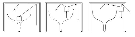

Ennen kölin irroitusta peräsin pitää irroittaa. Tämän voi tehdä kuidutuksen poiston jälkeen, ennen kehtojen rakentamista jotta tilaa on mahdollisimman paljon. Myös moottori on irroitettava ja se on järkevää tehdä nyt. Veneen päälle on rakennettava A-pukki, jonka avulla moottori nostetaan taljoilla ulos. Vire-moottori painaa vain 65 kiloa, joten se nousee siististi parilla 4- tai 5-kertaisella taljalla oheisen kuvan mukaisesti.
