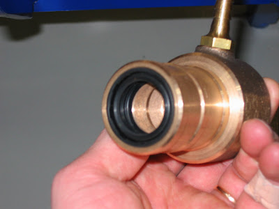

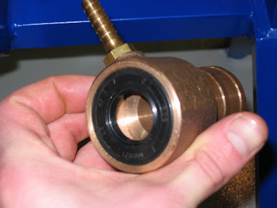

Toi stefaboksi rupesi kiinnostamaan:
http://bws.ath.cx/gallery2/main.php/v/b ... 2.jpg.html
http://bws.ath.cx/gallery2/main.php/v/b ... k.jpg.html
Tuleeko siihen kaksi stefaa (stefojen ulkohalkaisija 42 mm) ja stefojen väliin öljyä?
Tuleeko potkuriakselin ja stefaboksin väliin muoviholkki tms. laakeriksi?
Boksi kiinnitetään vannasputkeen ilmeisesti letkulla ja klemmareilla.
Mistä materiaalista potkuriakseli muuten tehtiin? (oma lehmä ojassa :-) )
Ilkka
Viesti Kirjoittaja Veli-Matti » 27 Heinä 2008 12:26
-Stefojen väliin tulee vain asennusvaseliini eikä muuta. Mutta varalta siihen tulee rasvanippa jos joskus tulee tarvetta lisätä vaseliinia.
-Akseli pyörii satefojen huulten varassa ja poksi on kiinni vannasputkessa joustavalla letkunpäkällä. Ei laakeria.
-Akseli ja vannasputki on AISI 329 ruostumatonta niin kuin kaikki muutkin osat peräpäässä.
Poksi on todellakin tehty äärimmäisen yksinkertaiseksi ja etukäteen laskeskelluilla ajoilla sen pitäisi kestää n. XX vuotta ennen kuin on huollon tarvetta.
Tuossa kuvassa on vielä vanhat mitat halkaisijoille.

Viesti Kirjoittaja ijp » 27 Heinä 2008 22:07
Mulla on toi kyselyikä jäänyt päälle, joten vielä ois muutama kysymys poksista.
Tuleeko ne stefat noin niinkuin noissa kuvissa, joita otin joskus venemessuilla?
Vai tuleeko sinne peräkkäin kaksi samankokoista stefaa (stefojen ulkohalkaisija 42 mm)?
Veli-Matti kirjoitti: Tuossa kuvassa on vielä vanhat mitat halkaisijoille.
Eli onko se poksin pienempi sisähalkaisija 30 mm (=potkuriakselin halkaisija)?
Edit: muutin kuvien osoitteen
Viimeksi muokannut ijp, 21 Loka 2008 21:46. Yhteensä muokattu 1 kertaa.
Ilkka
Viesti Kirjoittaja Veli-Matti » 28 Heinä 2008 10:56
Sama systeemi.
