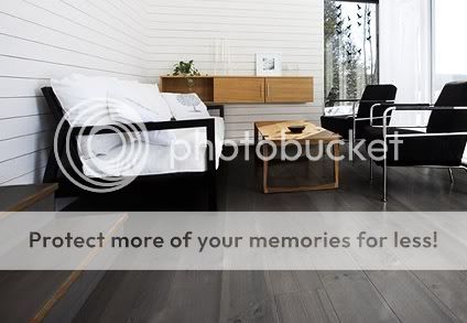

emäntä haluaisi "kokeilla" yläkerra eteisen 5m2 puulattian uusimista, nykyinen kun on sahattu rumasti auki kun edellinen omista tehnyt putkihommia.
ideana on massiivi puu mänty/kuusi, petsata mustaksi (!)
miten amatööri tekee homma "siististi"? petsaa, laitaa lattia ja lakkaa?
millä petsillä?
Millä lakalla? Emäntä kun haluaisi kiiltävän lakan...tai lakkaamattoman...!
muita hyviä vimkkejä että homma saadaan siitisti "putkeen"?
