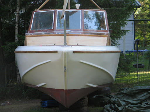

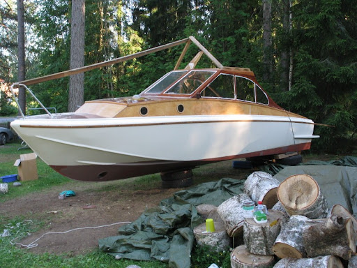

Tässä muuttuva V-pohjainen paatti, perässä 6 astetta, keskellä 24, ja keulassa 45 astetta. Palteet perään saakka ns. chine flats ; keulassa roiskelistat lisänä ; ne vaihtaa asentoa seuraavan pohjamaalauksen yhteydessä.
n. 1800-2000 kg kokonaispainolla kulkee 155 heppasella nokivasaralla vielä 30-31 solmua, ja soppaa palaa hanat kaakossa 30 litraa tunnissa. Ei nousukynnystä , voi ajaa mitä tahansa nopeutta ilman ongelmia. Tyhjäkäynnillä mennään karvan alle 5 solmua.
Lyhyessä alle metrin aallokossa vähän ryskyttää, mutta kun aallon koko ja etenkin pituus kasvaa niin menokin pehmenee... isoon syksyiseen n. puolitoista - parimetriseen aaltoon on ihan hauska puskea 30 solmua lasissa ... vesi lentää, ja välillä venekin ilmassa niin että potkuri hurahtaa ilmassa ... ihan hyvin akselivetoiselta nokivasara-vaneri-"puoliplaanarilta" ??
Ja kyyti on pehmeää kuin emännän sylissä!
Ei se maailman paras ole, vikansa tuossakin , mutta hauska ajettava, ja itse omaan käyttöön suunnittelmana ja tekemänä vois olla ihan tyytyväinen... paitsi että seuraavaksi pitää tehdä sama isompana.........
Lautahäkkyrä veneen yllä ei ole sukellusveneen vaijerinkatkaisija vaan ihan pressun teline.

Toihan on tyylikäs, sussa on suunnittelijan vikaa näköjään.

Vikaapa hyvinkin, ainakin vaimon mielestä!
Mies kun aina haaveilee eikä mistään mielestänsä tärkeästä tule koskaan valmista.
Parisen vuotta tuota tuotosta kypsyttelin ennen toimeen ryhtymistä. Rungosta löytyi alkeellinen piirros yhdestä kirjasta, mutta mittojen puutteessa piti linjat piirtää uusiksi, ja sitä varten piti jo vähän kirjoista opiskella asiaa. Mutta mukavia harrastuksia työn vastapainoksi, suunnittelu, rakentelu ja lopulta se itse veneilykin. Rakentaminen alkoi -96 kesällä ja vesillä oli ensimmäistä kertaa 2004, eikä se koskaan ole ihan valmis, aina keksii jotakin parannettavaa kun keväisin ilmat lämpiävät ja sormet syyhyävät päästä tekemään käsillään jotain.

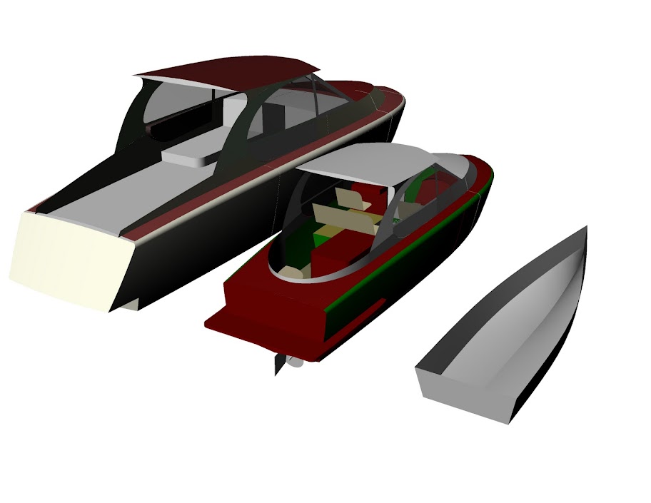

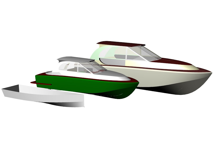

Sopisi niihin sinisiin ajatuksiinkin, mutta laitoin tänne jatkoksi. Tässä näitä suunnitelmia.
Iso vene olisi n. 40 jalkainen, keskimmäinen 24 jalkainen, ja pienin olisi 5.5 m soutu ja perämoottorikäyttöön järvelle.

Kovasti leveäperäisiä ovat.

Mikäs siinä on vikana?RistoA kirjoitti:Kovasti leveäperäisiä ovat.
