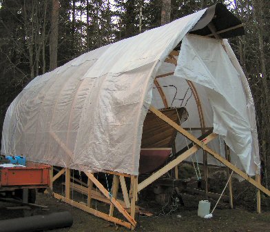

tuo pressu oli muuten helppo laittaa. Näin sen tein:
Levitin pressun nurmikolle (ei ollut tuulinen keli) pressun alastulevaan reunaan rima 20x50mm kahtapuolen. Rimat ruuveilla yhteen.
Rullasin pressun riman ympäri puoleenväliin saakka (eli puolet toisen ja puolet toisen riman ympäri).
Eikun veneen katolle ja rullat katoksen harjan kahtapuolta ja ote irti - pienen pärinän jälkeen pressu oli oikoisena katoksen päällä.
...Olis sen toiseltapuolen saanut köysillä vetämälläkin, mutta kun yksin teki ja piha oli "pahassa" kunnossa...
Katos on tehty kahdella pressulla.
Nuo alareunan rimat ruuvasin talveksi kaariin kiinni.
Keväällä vaihdan ruuvien tilalle narulenkit, että saa halutessa rullata katoksen alareunaa ylöspäin sen riman ympäri. Rullauksen avuksi vedän köydet harjalta pressun alareunan kautta koko temppelin yli vastapuolelle. Köysistä kun nykäisee alareuna lähtee rullautumaan - eli vedä narusta ja nauti keväästä.
Ensi kesänä siirrän katoksen "viralliselle" paikalle ja laitan vihreän pressun alle valkoisen, ettei pikku sateet eikä suora auringonpaiste häiritse vaikka olisi liepeet käärittynä.

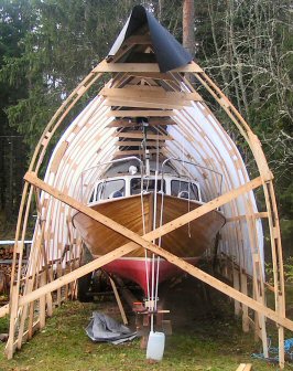

Nyt tein pikaisesti kuvasarjan katoksen tekemisestä. Varsinaisesta pystytyksestä ei oo vielä kuvia mut täydentelen sitä sitten kun seuraavan katoksen teen. http://www.puuvenekorjaamo.net/projektit/vk.htm
Näköjään on niin että koska olen ensikertalainen tämmöisen katedraalin tekemisessä menen joiltakin osin omia polkujani
Tuohon Japekin taivutussydeemiin verrattuna tein sen niin että taivutin alimmisen laudan jigiin ja siihen pystyyn kasauspalikat väliin villinä ja sitten päällimmäinen lauta niiden päälle ja sitten ruuvaus molemminpuolin.
Eka kuvassa on se mun "vaakalauta" joka on hiukan Pekan vinkkiä vahvempi eli 50mm ja toka kuvassa sitten se keskimmäinen "yhtenäinen" vaakalauta jotka ovat 143cm pitkä eli aina yli kaaren ja sillä hiimataan kaariväli just eikä melkein kohdilleen. Kiinnitys molemmissa tässä vaiheessa vain yhdellä ruuvilla että alustan saa vaakittua näppärästi kun kaaren liikkuvat vapaasti ylösalas-suunnassa. Tämän jälkeen tulee kaaren "hartiakorkeudelle" (n. 1,2m kaaren päästä) sitten yhtenäinen vaakalauta joka on etukäteen merkattu kaarijaolla. Harjalauta sydeemi kasataan kiinnitysruuveja myöden kahdeksi elementiksi maassa. Kaaren päissä ei ole sahausta harjapuulle (-orrelle) vaan ne on viistetty tiiviisti toisiinsa. Varsinainen revaus sitten keskimmäiseltä kaariparin keskimmäisestä vaakalaudasta päiden ylemmän vaakalaudan päälle.
