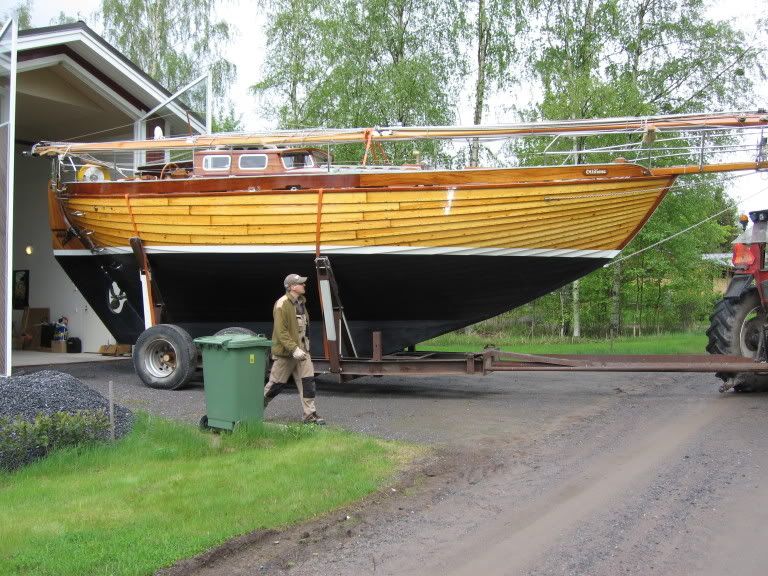

Ottiliana vedessä
Ottilianakin pääsi vihdoin oikeaan elementtiinsä!
Vuodoista puheenollen, vuosi niin pirusti yhdestä styyran kyljen saumasta. En tiedä miksi ko. sauma oli auennut talven aikana. Vene on saattanut olla vinossa kärryllä talven ajan, mikä on saattanut venyttää sauman raolleen. Epäilen vinoa alustaa syksyllä nostettaessa.
Yö vietettiin vuotovahdissa kuunnellen pilssipumpun hyrinää. Aamulla vuoto oli jo vähäisempää, mutta välillä oli jo epätoivoinen olo kun omat pilssipumput (teholtaan yhteensä 200 l/min) eivät riittäneet, vaan avuksi tarvittiin vielä raju uppopumppu. Koski solisi kylkeä alas sisällä!
Talven Ottiliana vietti omassa hallissa, jossa kosteus pidettiin n.75%. +10 C.
Tarttee taas kohta lähteä paatille tarkastamaan että pumput toimivat! On vähän levoton olo!
t:Aki
Tässä ollaan lähdössä kotihallista:
t:Aki
