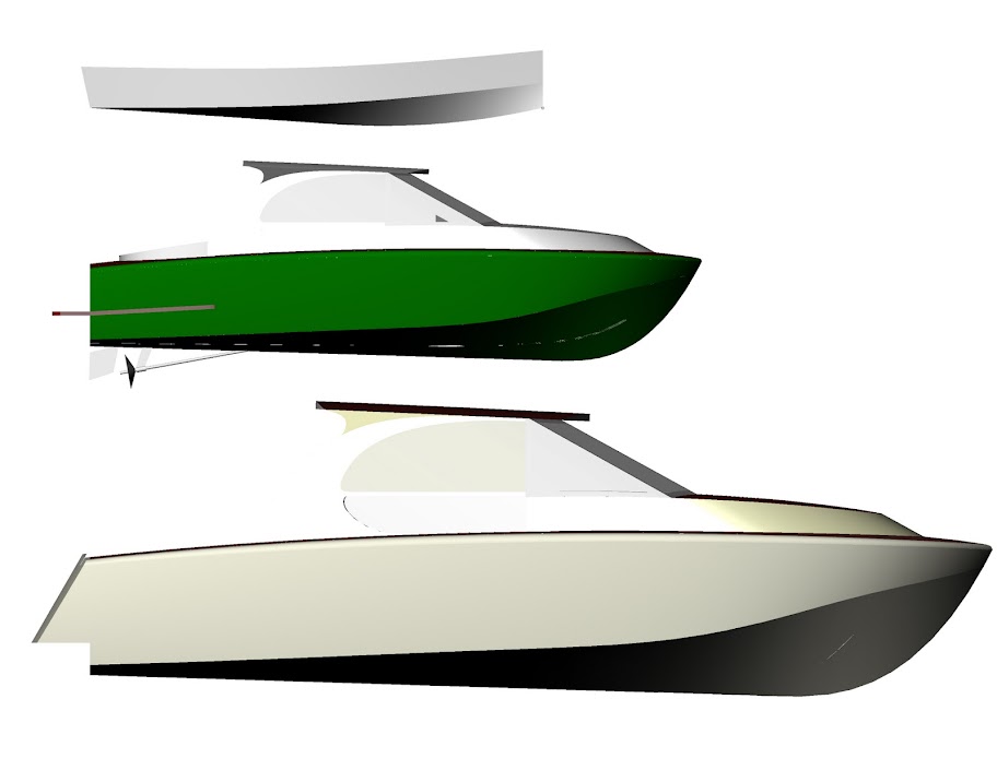

No tässä pari kuvakulmaa lisää. Tiedä ny sitten tosta perästä onko se sitten niin leveä noissa koppiveneissä. Mutta tuo matala runko on melko haastava tehdä sulavan matalan näköistä koppia. Tohon isoon on mietitty suihku/WC etukoppiin pentterin lisäksi, ja ohjaamon alle vielä kaksi makuukoppia koulakajuutan lisäksi.
Keskikoikoisessa vain seisomakorkeus ohjaamossa , ja siitä se korkeus sitten tulikin.
Ootteko muuten huomanneet että monessa veneessä on edestä ja etuviistosta katsoen ihan kauniit kopit, mutta perästä jäänyt jotenkin homma kesken.... haastavaa hommaa tuo muotoilu.
Pahus, tulipa huono taustaväri ; pitääpä korjata joskus paremmalla ajalla...
Keskikokoinen on suuteltu esim. Toyota-Nanni 200 heppaselle; speksinä 2 gallonaa tunnissa, 10 solmun nopeudessa. Huiput vähän reilu 30 solmua.
Suurimpaan ajateltu 2 x 300 - 2 x 500 hp dieseleitä jolloin huiput isommilla koneilla ja vähän kevyemmässä lastissa pitkälti yli 40 solmun; vaihteiksi 2-pykäläiset ZF-V vaihteet.

Mile
- Viestit: 154
- Liittynyt: 19 Syys 2004 00:21
- Paikkakunta: Lpr
Re: Pelastusveneen runko
- Tuo keskimmäinen vene vaikuttaa sopusointuisimmalta minun mieleen.
Se kai onkin melko tarkasti rakentamasi vene.
- Kerroit että veneessäsi on perässä v-kulma 8*, miten se menee myötäaaltoon ?
Ajattelitko siihen lisäksi porraspohjaa missään vaiheessa, vai eikö 150 hv teholla ja vauhdilla vielä ole portaasta hyötyä ?
- Ajatuksena, melko tasaiseen takaosaan se porras sopisi niin hyvin...
Katselin veneiden pohjia, mm bella falcon n. 8m sisäperä, v-pohja, tehot 200-300 hv. Siinä on pieni porras melko perässä,,, onkohan sellaisella aivan perässä olevalla portaalla mitään merkitystä ?
- Entäs toi veneesi v-vaihde ja moottorin asennustila,
kuinka paljon pitää varata tilaa pituussuunnassa 4-moottorille+ v-vaihteelle ?

- Viestit: 1181
- Liittynyt: 25 Helmi 2005 10:44
6 astetta perässä vaan, että melko tasainen. Perä on sen verran kapea kuitenkin ettei perästä tuleva aalto nosta liikaa. Pari viikkoa sitten tuli surfailtua perästä tulevissa aalloissa n. 15 solmun nopeudella jolla pysyi aallon kyydissä mukavasti. Lyhyemmässä aallokossa perästä tuleva ei mitenkään paha, kulkee vielä pehmeämmin kuin vastaiseen. Keula ei sukella helposti mutta käy kyllä välillä melkoisen syvällä.
Sivumyötäinenkään ei paha, ei hiljaa eikä kovaa ajaessa. Mutta toisia veneitä ohittaessa on näiden peräaallot syytä ottaa reilusti aaltoa kohti, muuten vaarana jäädä aaltojen väliin nalkkiin; rungon muoto tuntuu tässä tilanteessa ohjaavan veneen kulkemaan ohitettavan veneen suuntaisesti ja tästä ulos ohjaaminen ei oikein onnistu hiljentämättä. Tiedä sitten auttaisiko pätkä matalaa köliä rungon peräosassa tai isompi peräsin. Keulan alemmat roiskelistat ajattalin muuttaa nykytyylisten nousulistojen tapaan kulkemaan rungon suuntaisesti, sillä voinee myös olla vaikutusta jos saa keulan paremmin puremaan aaltoon ja siten nousemaan sen yli.
Keskimmäinen noista tosiaan on lähinnä omaa paattia, hyttiä muodoiltaan vähän päivitetty, sinne suunniteltu paskakoppi ohjauspisteen eteen.. kokonaispituutta 90 cm lisää omaan nykyiseen.
V-vaihteen kanssa kone ei vie sen enempää tilaa kuin perinteiselläkään; mutta lyhentää koko pakettia kun kone tulee akselin päälle. Koska noissa malleissa runko on perästä kapeahko, niin sen kantavuus ei riitä esim. perävetolaite-kone-paketille, ja perinteinen loota koneen perässä ja paketti akselin jatkona veisi koneen turhan eteen, suoraan keskelle ohjaamoa etukopin eteen, mikä hankaloittaisi sinne eteen pääsyä. Mulla on vanha Velvetin 71 V joka lisää pituutta koneeseen n. 30cm ; mutta matalana sen sai mahtumaan konekopan etuosaan muotoillun istuimen istuinosan alle. Konekopan etuseinä toimii sitten istuimen selkänojana .. .. siis tossa mun nykyisessä paatissa.
Parasta tossa keskelle sijoitetussa koneessa on siinä että sillä sai painopisteen oikeaan paikkaan ilman mitään temppuja. Nyt kun veneen saa kunnon ilmahyppyyn aallosta niin se lentää vaakatasossa, keula ei nouse eikä putoa ensimmäisenä, vaan paatti tulee alas pehmeästi pitkälle vesilinjalle tussahtaen.
Noissa kuvissa perspektiivi ehkä hämää, mutta sekä iso että pienempi koppivene ovat linjoiltaan 1:1 isomman viistoa peräpeiliä lukuunottamatta. Isommassa koppia saisi matalammaksi jos tinkisi alla olevien kajuuttojen korkeudesta.
