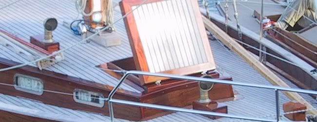

Tuossa niitä on Ottilianan kannella kaksin kappalein.
Tuo messinkinen on se torvi ja alla se vesiloukko dorade-boxi.
(Ottilianassa mahonkia)

Onkos tuo sellainen mitä voi kääntää osoittamaan haluttuun suuntaan
olosuhteiden mukaan.?

Juu, siinä on torven juuressa laippa, joka on boxissa kiinni ja torvi kääntyy siinä, torvi kiristetään laipan uraan paikalleen ruuvilla.
Mulla on salonkiin yksi torvi ja wessaan toinen, illalla satamassa kun kääntää torvet sopivasti tuuleen niin kovalla tuulella sukat pyörii jalassa.
Kannattaa muistaa laittaa se wessan torvi selkä tuuleen ja salongin torvi naama (aukko) tuuleen, niin imee wessasta hajut ja syöttää korvausilmaa salongista. Kovalla tuulella saapi rajoitella virtausta siitä sisäpuolelle asennetusta venttiililevystä.
Boxissa (laatikossa) on simppeli vedenpoisto järjestelmä, siellä on alapäästään vesitiivis väliseinä yläaukon ja ala-aukon välissä ja vedenpoistoreiät vain siinä yläaukon puolisessa. Ilma kulkee sen väliseinän yläpuolelta, mutta vesi ei, joten valuu poistoreistä kannelle.
Kertaakaan ei ole vesi tullut tupaan, vaikka joskus on kelissäkin seilatessa unohtunut kääntää noi torvet selkä menosuuntaan.

Donna 28 kirjoitti:Sain tänään tuffarnilta paketin. Siinä oli messinkinen joutsenkaulaventtiili laatikoineen
(nyt kun on oikosulku päässä taas, en muista sen oikeaa nimeä), sen tarkoituksena on kuitenkin, ettei vesi mene sen enempää moottoritilaan kuin hyttiinkään, minne se antaa ilmaa, tiedättehän, mitä tarkoitan.
Donna 28 :)
Eli "suomeksi sanottuna" raakitorvi 8}

Raakkitorvihan se, mutta kun sekään ei tullut mieleen :P . Dorade siellä aivojen sopukoissa vaelsi, raakki ei edes vaellellut. Onneksi ne tekee kaikenlaisia koteja, sillä tällä vaudilla sitä on dementikko tai alzhaimerilainen jossain vaiheessa 8\. Toivottavasti paljon, paljon myöhemmin. Tosin en minä sitäkään toivo, en itselleni enkä pahimmalle vihamiehellenikään. !!!
Mahonkinen laatikko tuli mukana toimituksessa. Eikä ne, niin kuin Nortti sanoi, vuoda sisään ja voihan sen sulkeakin, laittaa umpilaipan torveen.
