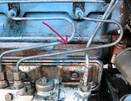

Siis tarvittaisiin moottorien sarjanumerot. Numero löytynee moottorin oikealta puolelta, katso kuva.

Molemmissa tyhjää täynnä!!!!!!!!!!!
EI sarjanumeron sarjanumeroa! Jos olisivat mopoja, olisivat pöllittyjä. Kun ovat ruosteista rautaa, masennun edelleen.
Hajonneen kannessa lukee FL ja jotain fordin logoja, mutta kohdassa jota kuvasit ei lue mitään!

Viesti Kirjoittaja js » 13 Kesä 2008 23:58
Hm, ilmeisesti maalin peitossa, maali pitäisi saada pois.
