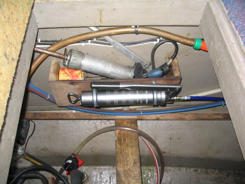

Tässä kuvassa oman veneeni taliboxi etärasvaus systeemillä.

Eikös se ole siinä valmiina se nippa? eli heti narun jälkeen potkuriinpäin.
Itsellä on kajuutan alla boxi jolloin joutui rämpimään ahtaassa tilassa perälle ja pimeässä sihtailla nippaan. loisto idea oli laittaa tuo kuvassa näkyvä kiinteä letku ja prässi seinään kiinni. eikä ole kallis... suosittelen!
kuvasta muuten näkyy hyvin kuinka mukavasti sotkee kun talinaru on kulunut loppuun ja säätövara mennyt.... viimmekesänä tihkutti kunnolla vettä että mennen tullen sai prässätä n.10 kertaa vesivaseliinia. pikkuhiljaa pursuaa akselinvälistä ja roiskuu kyljille. on sitä seinillä ja pilssissä varmaan pari tuubillista :D
no nyt tänä keväänä on narut,klemmarit ja pultit vaihdettu ja asennettu "etäprässäys". pilssin putsaus ei vielä kuvaan ehtinyt.
