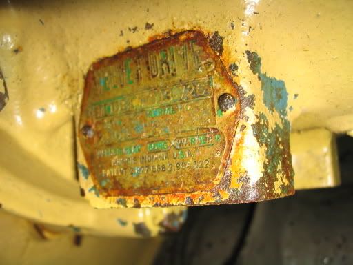

No nyt on vähän tarkempaa speksiä.
eli vuodelta -65 oleva hapero datasheetti kertoo "torque 1400 to 1600 rev./min 239lb. (324Nm)" ja "brake horse power 2800rev/min 102.5".
eli tuon mukaan paras vääntö olisi 1400-1600rpm:n alueella, mutta mikä on jarru hevos voima? tarkoitetaanko sillä ihan normaali heppoja?
nyt kun kattelin sillä silmällä mittareita tuossa ajossa, on maksimi kierrokset ainakin 2500rpm, ehkä olisi enemmänkin kiertänyt mutta siihen loppui pokeri, meinaan niin hirvee meteli. hepoja ainakin tuo 102,5 jonka datasheettikin kertoi,tosin on ilmeisesti porattu kun uudet männätkin on rempassa laitettu. Vesilinjan arvioisin metrin kokopituudesta eli 9,3m. Välitys 2,10:1 ja nykyinen rst potkuri on 22x18 ja 3 lapainen.
Kyseessä ~~5000kg pyöreäperseinen uppoumarunkoinen vene jossa huomattavat "nousulistat" pohjassa.
Jos joku expertti olisi ystävällinen ja laskisi tuon optimi potkurin (ettei tule virheitä)että saisi veneen kulkemaan edes runkonopeutta , nythän matka ajossa ~~1800rpm se kulkee sen 7,4solmua ja huudattamalla karvanpäälle 8,2kn.
eikös se cabanankin keihäs-salmelainen kulje 15solmua jos en väärin muista. itse olen niin noloo matikassa että melkein joka laskentakerralla tulee eri tulos.
veikkaankin että edellinen tai sitä edellinen omistaja on tirvaassut potkurin kiveen ja koska ihan uusi potkuri maksaa maltaita, on siihen laitettu lähimmäksi sopiva käytetty.......ja tässä tulos.
ei mut tosissaan jos tuohon matkanopeudeksi saisi 11-13 solmua niin olisi parempi kuin 1000jänistä, meinaan ihan siksikin että jos sinne uumajaankin lähtee niin on edes jonkun tunnin nopeampi.
