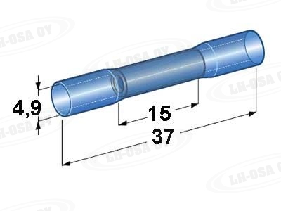

Tämmöisillä kuumaliima-kutistesukkaliittimillä (joku voi kertoa virallisen nimen 8} ) saa johtoihin vedenpitävät jatkot:
Mutta helpommalla tosiaan pääsisi jos pumppujen valmistajat älyäisivät laittaa vähintään viiden metrin (tinapinnoitetut) johdot pumppuihin. Pumppu, jossa on pinnoittamattomat johdot sokeripalaliittimellä kannattaa jättää kaupan hyllyyn...
