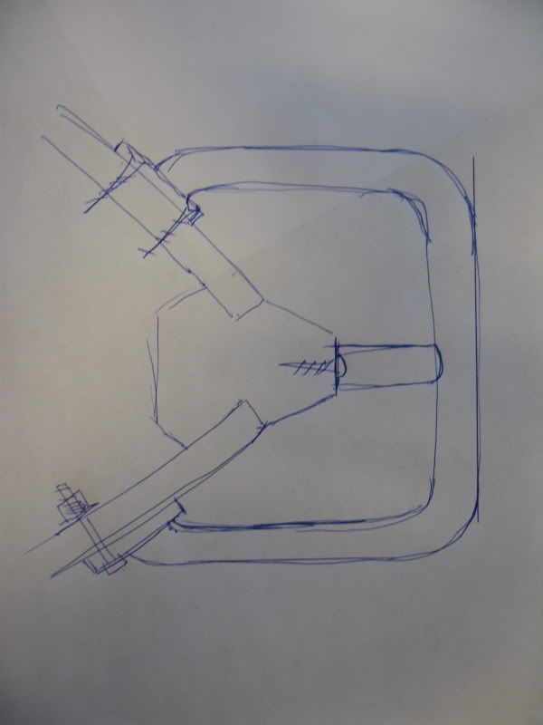

Tollaseen Fiskariin vois kivasti sopia sellaset askelmat kun yhden Scyllan peräsimessä on.
Eli väännetään happosesta putkesta pyöreäkulmainen neliö, sivun pituus n 300.
Yksi sivu (se jossa on putken päät) sovitetaan veneen perään molemmin puolin kylkeä, Hitsataan siihen kyljen mukainen laippa, jolla päät kiinnitetään kylkeen. Kolmas kannattelu piste sitten putkesta steevin kärkeen jollain tötsällä.
Alimman voi laittaa 30 cm veden alle. Kyllä siinä scyllan perässä pääsi lapsetkin uimasta ylös.
Peräsimen yläreunaan jos laittaa putken niin sitä voi käyttää ekana askelmana.
Tossa jonkinlainen riipustus hätäseltään tehtynä:
