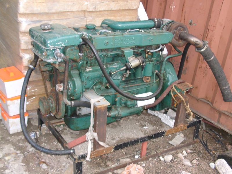

Tämmönen olisi muuten myynnissä täällä Volvo Penta MD 47 B turbo.Toimiva kone.Lauhduttimet ym mukana. 650 €
Onko lähellekkään sellainen kuin sinulla

Tutulta kone näyttää. Minun myllyssä ei vaan ole turboa, eikä tyyppimerkissä A:ta eikä B:tä perässä mitä lie tarkoittaakaan.

A on varhempi malli ja B on uudempi. En muista tarkalleen, mutta toisessa voi olla kuivat sylinteriputket ja toisessa märät. Mitä se nyt sitten meinaakaan? Sen saa selville, mutten nyt jaksa. Mitä tulee tuohon kuvan koneeseen, niin se on mulle tuttu, kun se on mun entinen kone, ja voin kyllä kertoa kaikille halukkaille kaiken sen, mitä tiedän koneesta.
