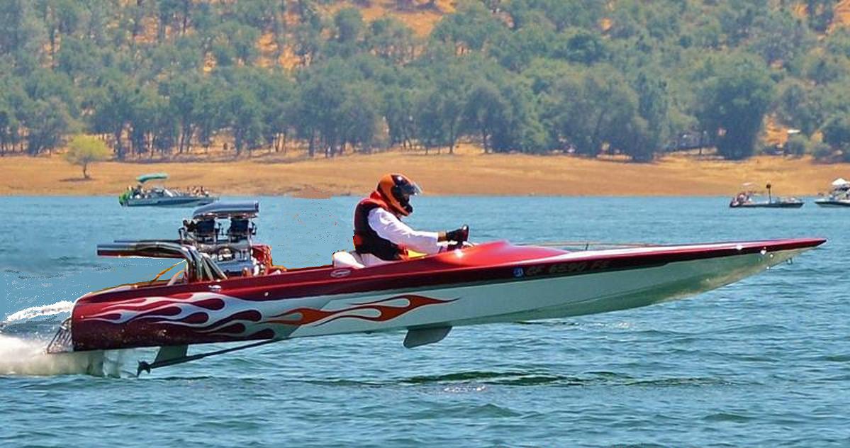

[edit]tuolta tuo 6.2L 350 ehkä? siis ihan esimerkkinä...
Kuva[/edit]
