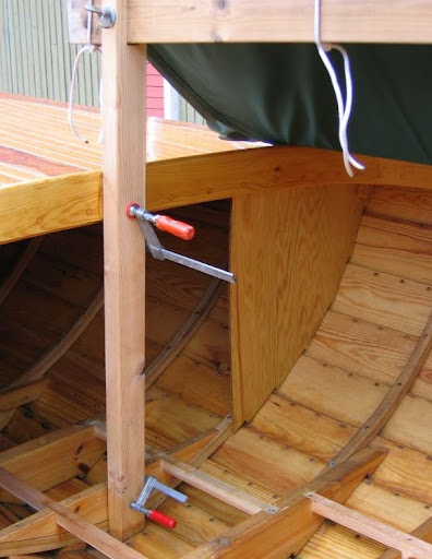

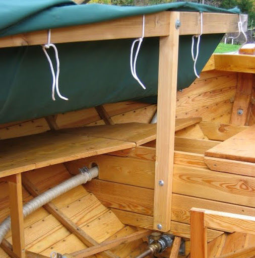

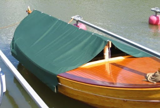

Meillä oli veneessä satamapeitteenä neljänä kesänä kuvien mukainen peite. Tehtiin se itse enstex kankaasta. Peitteeseen ommeltiin liepeisiin taskut joihin laitettiin painoksi 22x100 laudat. Peite ei päästänyt käytännössä ollenkaan sadevettä veneeseen. Peitteen paikoilleen laittamiseen meni aina noin viisi minuuttia.
Ilkka

Tuo ijb:n malli näyttäisi olevan juuri mitä ajateltiin. Kiitos!
