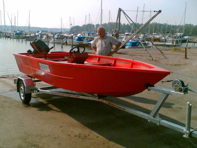

Niin, no kyllähän 20 hp:llä kovaa pääsee kun on vene sen mukaan.
Paljonkos tuo Palote-vene mahtaa olla pitkä,
yritin tuosta trailerikuvasta arvioida, mutta...

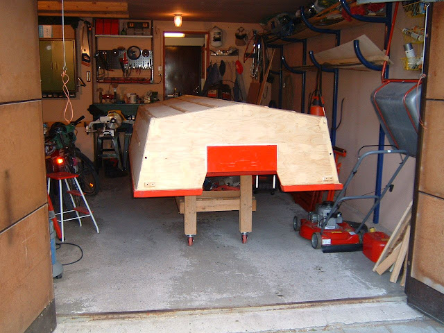

Täytyy myöntää, että ajatus miniatyri-Woodpecker vaneriveneen rakentamisesta
kiehtoo kyllä melkoisesti.
Näinköhän sitä pitää ensi kesänä alkaa valmistautumaan sellaiseen projektiin.
Onkohan sellaisen ruonkomuoto kovin pikkutarkkaa vai meneekö "silmämitalla".

Löysin kuvankin tallin seinälle malliksi.
Kuten huomaat, paljonmuita piirustuksia tarvita.

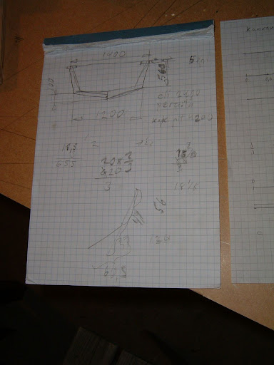

Mutta, jos vimosen päälle haluaa tehdä niin silloin tarvitsee kunnon kuvan esim. tällaisenNotreal kirjoitti:Löysin kuvankin tallin seinälle malliksi.
Kuten huomaat, paljonmuita piirustuksia tarvita.![]()
Tuota kun hiukan soveltaa eikä takerru mittoihin ja muihin yksityskohtiin, niin syntyy tällainen

Tuo ruutupaperi kuvasarja vaikuttaa saman suunnittelutoimiston tekeleiltä mikä
minullekkin toimittaa piirustukset.
Kölipuu?
Toisissa liukuvissa se näyttäisi olevan "suora",
toisissa taasen näyttää laskeutuvan keulasta muuta pohjaprofiilia alemmas
noustakseen taas kohti perää.
Onko tuo pohjan profiili liittyväinen koneen sijoitukseen?
Olin havaitsevinani että suorissa profiileissa on perä- tai sisäperämoottorit.
Jälkimmäisessä mallissa taasen sisämoottori.

Minulla on tuossa pulpettiveneessä 30 hv:n Mariner-perämoottori. Veneen pohja on suora. Vauhtia on aivan riittävästi.Notreal kirjoitti: Kölipuu?
