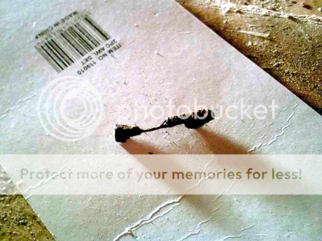

moi!
eipä näyttänyt ruuvit mahonki ikkunoissa hyvältä! Ikää vajaa 40 vuotta!
--Janne--
