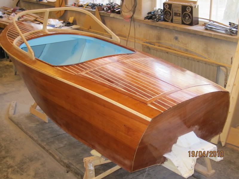

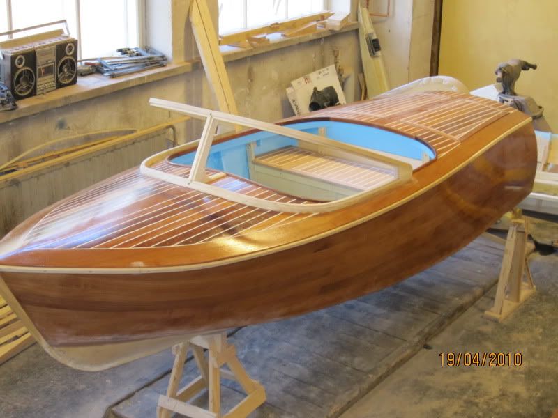

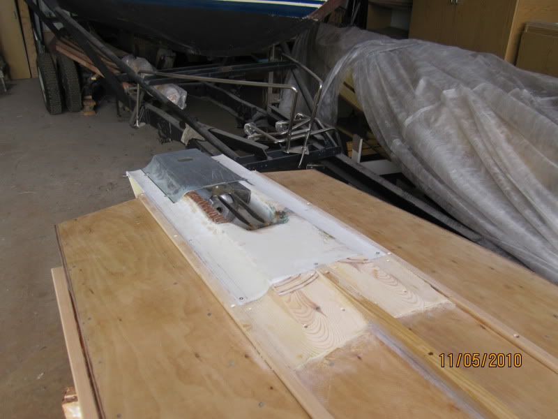

juhakari kirjoitti:Vanerinen RUNABOUT
Minulla opn rakenteilla juuri ajattelemasi tyyppinen vanerivene. Se on pituudeltaan noin 3,5m ja moottorina on Kawasaki 650 vesijetista otettu koneisto turbiineineen. Vene on tehty TM:n ja Osaran vaneriveneitä- kirjan piirustusten mukaan mukaellen. Vene on tarkoitettu kolmelle henkilölle, siten että kuski istuu keskellä ja hänen takanaan on kaksi paikkaa matkustajille. Takana on luukut moottoritilaan runabout-veneiden tyyliin. Kylkiin on laminoitu 6mm mahonkilauta ja kanteen on tehty mahonlirimoitus valkoisin sika-saumoin. Tuulilasi tulee plexistä saarnisille kehyksille. Rakennan venettä Eurajoen Opistolla veneenrakennuksen "näytetyönä". Turbiini on leikattu irti suoraan vanhasta vesijetistä ja se on tarkoitus laminoida sellaisenaan pohjaan lekattuun aukkoon. Koko veneen kylki ja pohja tulee vielä päälystetyksi epoksikankaalla, sekä pintakäsittelyksi ääretön määrä lakkakerroksia. Kuvia oli koneelleni vain veneenrakennuksen alkuvaiheesta eli rimakehikosta ja vaneroinnista, mutta täytyy otta uusia kuvia, nyt jo mahonkipintaisesta veneestä - tuulilasienpokien teko ja turbiiniasennukset ovat nyt meneillään.
terveisin JuhaK
Tässä muutama kuva veneestä:
T: Mika

Re: Vanerivene projekti
Onpas nätti vene
On ilo katsella hienoa puutyötä
Tekijän ei millään muotoa tarvitse katua uravalintaansa, todella mahtava.
Tämähän on juuri "Notikan" juniorille tarkoittaman projektin kokoinen
,toki moottorin osalta erilainen, mutta tämä pitkä viestiketju,"onnistuu/ei onnistu" saikin selvän näytön, että onnistuu
