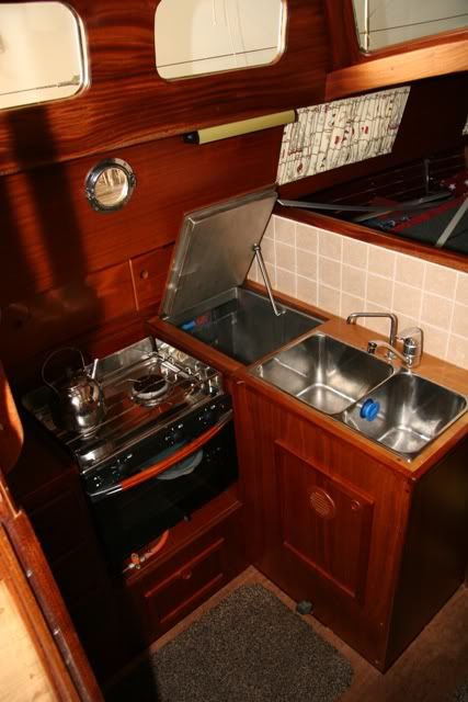

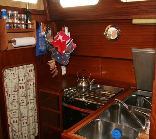

Nyt kun vene on omassa pihassa "venesuulissa" kävin räppäsemässä muutaman kuvan että saa paremman käsityksen pentteristä.
Purjeveneessä pitää ehdottomasti olla allasmallinen jääkaappi kahdesta syystä. Ensinnäkin allaskaapissa kylmä pysyy myös luukkua avatessa, mikä on tärkeää koska purjeveneessä sähköä on rajatusti. Toinen syy on se että allaskaapista tavaroita pystyy ottamaan myös kallistaessa.
Jääkaapissa on energiaa säästävä isotherm asu koneisto ja kylmäelementti. Jääkaapin kansiluukku toimii laskutasona, mutta silloin kaappiin pääsy estyy.
Meillä on kaksiliekkinen kaasu-uuniliesi. Uunia tulee käytettyä vähän, ehkä ilmankin pärjäisi. Liesi on kardanoitu ja sitä käytetään myös kulussa.
Lieden edessä on oltava turvakaide ettei kallistellessa kaada mitään kuumaa liedeltä päälleen.
Pentryssä on kaksialtainen tiskiallas, joka on 90 cm korkeassa tasossa, koska olemme pitkiä ja matalammalla tasolla työskennellessä selkä väsyy. Altaa ovat syvät, joten astia pysyvät altaassa kallistuksessakin.
Kaapistoa on kolmen matalahkon kaapin verran kannen alla lieden takana ja tiskialtaan alla on roskiskaappi, lieden vieressä on 5 osainen laatikosto. Lisätilaa elintarvikkeille on vallattu vastapuolen navigaatiotilan laatikosta, salongin kaapista ja juomia ja vihanneksia voi säilyttää pilssissä.
Veneessä on painevesi lämminvesiboileri, joka lämpiää rantasähköllä ja koneen jäähdytysvestä. Pentryssä on normaali Oras keittiöhana.
Laskutilaa on liian vähän, mutta kuten sanoin kaikki venepentryt ovat kompromisseja.
