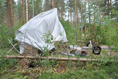

En lähde väittelemään asiasta, mutta kerron nyt vain jälleen omat kokemukseni.
Eli meidän kaarihallissa ehti olla nuo kirotut kevytpeitteet viisi vuotta ilman ongelmia. Tärkein seikka mielestäni peitteen kestämisen suhteen tällaisessa rakenteessa on kaikkien reunojen kiinnittäminen rimoilla naruviritelmien sijasta. Ja tietysti pitää varoa teräviä kulmia ja laittaa peite mahdollisimman kireälle.
No viime kesän ukkosmyrskyssä sitten kävi näin (parempi peite tässäkään tuskin olisi auttanut;)
Huomenna lähden purkamaan tuon mytyn Savonlinnasta ja katsotaan nyt sitten missä kunnossa peite on.
Itse laskin homman niin, että kun nuo kevytpeitteet maksoivat yhteensä suunnilleen 100 egeä, niin en halunnut sijoittaa kunnon peitteisiin kymmenkertaista summaa vaikka toki tiedän, että kyllähän ne parempia ovat. Jokainen tietysti miettii tilanteensa oman rahapussinsa ja telttansa sijainnin mukaan ja kantaa siitä itse vastuun (mitä se nyt sitten tarkoittaakaan).
