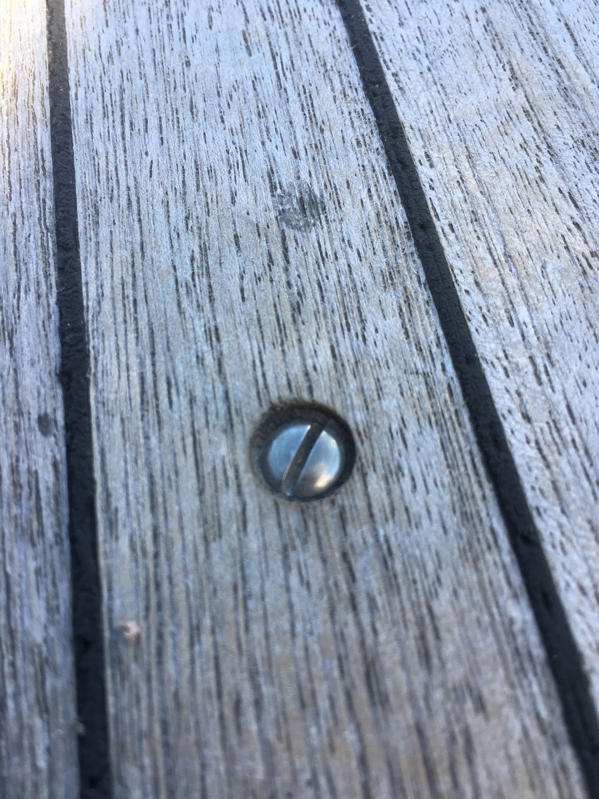

Tämä on näitä ikuisuusaiheita, mutta kun on pakko avautua niin sitten on. Nostelin Vindömme maihin ja muiden askareiden lomassa aloin suunnitella irronneiden ja huonojen tiikkikannen tappien uusimista. Ruffin katto ja sivukannet näyttävät tehdyn eri aikaan tai ainakin eri tavalla ja molemmat aiheuttavat ainakin lievää ihmetystä ja pientä harmistumista. Ruffissa ruuvit ovat normaaleja uppokantaisia ja pääosin riittävän syvällä eli 4-5 milliä pinnasta. Mutta sitten kannan päälle on tökkäisty luultavasti epoksia ja pintaan millin tai parin tiikki-lätkä. Lisäksi hieman vaikuttaa, että reikä on senkattu eikä suorareunainen, joten putsaaminen uutta tappia varten on ikävää puuhaa.
Sivukansissa taasen tappien laittoa hankaloittaa se, että ruuvit eivät ole uppokantaisia vaan kupukantaisia. Tuo vie reiän syvyydestä kriittiset millit ja jälleen on vaikea saada uusia tappeja pysymään paikallaan.
Ainakin ruffissa ruuvinreikiin oli laitettu ennen ruuvien kiertämistä Sikaa tai vastaavaa. Onko se normaali tapa? Eli jos sivukansissa korvaisin nuo kupukantaiset ruuvit uusittavien tappien kohdalla uppokantaisilla, pitäisikö toimia vastaavalla tavalla?
