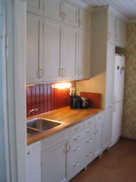

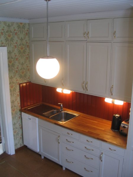

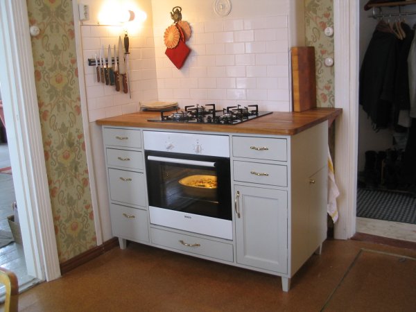

Venejuttuhan tää ei oo ollenkaan, mutta pitää mun nyt vähän päästä kehua retostaan kun tein niin komian keittiön että oksat pois ranskanpullasta.
Kuva Kuva Kuva
Remontti alkoi marraskuun ekana päivänä ja nuo valmiit kuvat on otettu viime viikonloppuna. Homma sisälsi muun muassa lattian repimisen, hiukka hirsikorjauksia, lämmitysjärjestelmän siirron, uuden lattian rakentamisen, putkityöt, sekä maalaukset, laatoitukset, tapetoinnit ja muut hipleemmät.
Itse talosta en ole koskaan saanut aikaan tehdä sivuja, mutta se on vuonna 1919 valmistunut hirsitalo Espoossa, purkutalona ostettu ja tässä pikkuhiljaa laiteltu kasaan.
Kaappien rungot teki yksi puuseppä, ovet ja laatikot toinen. Ja mä sitten tosta keittiöstä loput :)

Hyvä siintä tuli. Näin sen keittiö keskeneräisenä, kun kävin ostamassa kevytveneen purjeet. Silloin jopa lasiveranta oli täynnä tavaraa. Nyt on sekin vissiin vähän tyhjentynyt.

tyylikäs eritoten tuo kaasuhella kokonaisuus...

Komia on!!
Tommosta hellaa en oo koskaan nähnykkään.

Sanoisinko että erittäin hienon näköinen ja idearikas! Tuo uuni on todella hyvä idea - taidankin lainata sitä johonkin kohteeseen. Kunhan vaan löytyy maksaja sille...
Vieraalla teetettynä olisi tullut maksamaan melkoisen pinon juuroja.

Toi hellataso tuli siitä että puuhella olis ollu kiva, mutta eihän se tonne mahtunut kun oikeakin on pakko olla. Ja kun halusin kuitenkin hellan vanhan muurin viereen että saa käryt hormiin ihan luonnollista tietä niin toi hellan muotokielikin tuli vähän sitä myötä. Tommonen puuhellan ja keittiöpiirongin äpär... risteytys. Piirsin siitä vähän liiankin ison paikalleen kun halusin saada kaappiin toiselle puolelle tilan kaasupullolle ja toiselle puolelle vetolaatikoihin tarpeeksi tilaa kattiloille ja pannuille. Tykkään että siitä tuli aika hyvä noin loppujen lopuksi, vaikka hermo meinasi mennä senttejä niistäessä sieltä täältä.

Täytyy sanoa, että hyvältä näyttää Pekan uusi keittiö. Toi hellasydeemi on helmi. Meinasin veneeseen rakentaa puisen tiskialtaan, ja kotio sitten kylpyammeen puusta. Pitäisi ensin vaan löytää jokin kiva vanha talo, jossa olisi pihalla kivinavetta verstastilaksi.

Tuolle hellasydeemille kannattaisi hakea mallisuoja. Muuten se on kohta jossakin Puustellin mallistossa ja markkinavoimat tekevät sillä paaaljon rahaa...

Kaasupullo sisälle kaappiin??
Siis onko se ihan luvallista??
Olen kuvitellut, että sen tarvis putkittaa ulos mut mut...

Tota kaasupullon paikkaa mäkin pitkään mietin, mutta kyllä se nyt ainakin teoriassa on laillisessa paikassa tuolla.
Kaasupullo pitää pitää veneessä pihalla sen takia että vene on alaspäin tiivis ja vuotava kaasu jää veneen pohjalle. Samasta syystä pulloja ei saa säilyttää kellarissa, koska mahdollinen vuotava kaasu ei tuuletu pois. Muuten normaaleissa sisätiloissa (kotona) saa säilyttää ja käyttää max 25 kg kaasua eli kahta isoa pulloa.
Sisällä saa säilyttää "tuuletetussa kaapissa". Tossa kaapissa nyt ei ole mahdoton tuuletus, mutta raot ovien ympärillä on isot ja voin kyllä porata takaseinään reiät jos jotakuta huolestuttaa :) Siinäkin ideana ettei kaappiin pääse kertymään niin paljon kaasua että se siellä tussahtaisi.
Sen sijaan sääntöjä tulee pikkuisen venytettyä siinä että pullon pitäis olla 0,2 m etäisyydellä hellasta. Tää on lähempänä, mutta siinä on seinä välissä.
Oishan se hienoa tollanen mallisuojata, mutta toisaalta siinä ei ole mitään sellaista uutuutta, jota nyt ei joku ois joskus keksinyt. Noi hellasaarekkeet on kait aika yleisiä nykyään, ainoa ihmeellisyys tossa mun omassa on se että se on rakennettu puuhellan paikalle ja vähän samalla muotokielellä.
Niin se vaan on että hyvää makua ei voi patentoida :)

Mallisuojan hakeminen voi olla melkoisen vaikeaa sillä periaatteessa (huom! siis vain periaatteessa) tuommoiset ratkaisut ovat olleet mahdollisia ja joissakin muodoissa jopa toteutettuja (menkääpäs kirjastoon ja tutkikaa sisustuslehtiä) siitä asti kun uuni- ja keittotaso- komponentit tulivat markkinoille erillisinä parisen kymmentä vuotta sitten.
Jos sitten puhutaan tuosta Pekan ratkaisusta niin siinä on jotakin semmoista jota ei rahalla saa - kokonaisuus ratkaisee, ei joku yksittäinen hilavitkutin...
Tuommoiseen lopputulokseen ei päästä ihan noin vain tökkäämällä sormi esitteessä kohtaan erikoistilauksesta valmistettavat liesiyhdistelmät ;)
