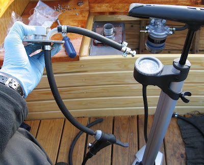

Vuoto paikallistettu
Tuli vietettyä ilta rannassa ja vuoto löytyi. Rupesin nimittäin kuitenkin koeponnistamaan järjestelmää varusteina jalkapumppu painemittarilla, polkupyörän sisäkumin venttiili, jonka sai sopivasti työnnettyä letkun päähän, sekä vuodonilmaisin sprayta. Käytetty paine oli 1 bar.
Tämä osa osoittautui tiiviiksi:
http://picasaweb.google.fi/ipalos5/Polt ... 7825844658
Seuraavaksi suodattimen testaus:
http://picasaweb.google.fi/ipalos5/Polt ... 1134790306
Irrotin varmuuden vuoksi letkun polttoainepumpusta ja tulppasin letkun pään, ettei pumpun kalvo saa kipeää.
Kuinka ollakaan tuo oikeanpuoleinen tulppa vuosi oikein kunnolla. Myös molemmat nipat vuosivat ehkä aavistuksen verran. Tulppa ja sen alumiinirengastiiviste tulivat suodattimen mukana. Olin kiristänyt ne asianmukaisesti. Lisäkiristäminen ei asiaa korjannut.
Tarkemmin katsottuna suodattimen rungon tiivistepinnan koneistusjälki oli aika surkean näköistä ja sitä ei ainakaan alumiinirengastiivisteellä tule saamaan tiiviiksi. Taitaa tuonkin rungon jäljet johtaa Kiinaan...
Olisko raadilla suosituksia uudeksi suodattimeksi?

Älä lannistu; vie viallinen yksilö takaisin myyjälle ja laita ehyt vastaava paikoilleen.ijp kirjoitti:
Ko mallin edulliset suotimet joita saa ostettua melkein "mistä vaan".
Matti
